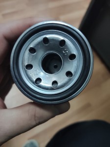

Все таки я подобрал масленый фильтр к бабаю!
Оригинал от производителя MAHLE OC 1081 ( каталог азии по коду) продается только у официалов ( в екзисте , емексе не найти его)
подобрал фильтр от того же MAHLE, но уже под другим номером!
Mahle / Knecht OC 617 - цена вопроса 350р. Использовал уже 2 фильтра таких - полет нормальный. Плюс у него , что он большего обьема, внутри большой картиридж бумажный. И самое главное что этот фильтр доступен и у него много аналогов по каталогу начиная от 125р за штуку.
