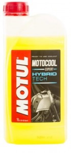

Кто знает какой антифриз залит с завода в доминар 400?

19 июл 2021, 17:54
ProstoDima писал(а): ↑
19 июл 2021, 10:33

19 июл 2021, 17:56
Если ты из Москвы,могу поделиться.;))

20 июл 2021, 07:36
Так вроде ж зелёный? И у меня одного уходит антифриз? Когда купил был на Макс, сейчас отметка мин, проехал 2000

20 июл 2021, 13:15
20 июл 2021, 07:36
Его когда заливаешь,он зеленеет.
У меня при покупке был минимум,я долил почти до Макс. Пробег 4390, как залил раз, больше не заливал.
