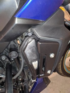

Парни, обнаружил бачок охлаждайки пуст совсем! Как доливать? Пробки не обнаружил:(
09 июн 2020, 08:34
Сверху бочка откручивается пробка и доливается, разбирать ничего не надо она доступна.
09 июн 2020, 08:36
Возможно на мотах 20 года там пластиком закрыли, но в 2019 году все доступно.
За пластиком крышка - откручиваешь наливаешь.

Парни, не вижу ни пробки, ни крышки, трубка только
Evilinme
Сообщения: 34
Зарегистрирован: 28 май 2020, 16:20
Мотоцикл: Dominar2018
10 июн 2020, 04:19
Всё, понял, она дальше, правее, за пластиком.
