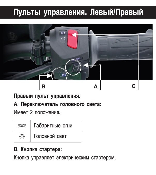

Новая проблема!)))
Перестал включаться ближний свет! Горит дальний, хоть включён ближний. Думаю проблема в уставшей лампочке, буду искать теперь её.

Переключатель справа на руле не трогали?

Справа?... Вы про какой? Даль/ближ слева вроде...

Не ну тут парню явно надо почитать мануал :), справа переключатель, вернее включатель света, в одном положении выключен свет при заводе загорается дальний (при этом можно мигать ближним светом крючком слева), при включенном положении начинает работать левый переключатель дальний/ближний.

Хм, я его выключил значит, наверное... Надо мануал на русском скачать)))
Я даже не обращал внимание на этот переключатель... Зачем он вообще...

Ну я ведь не зря уточнил, что именно справа.

Всем спасибо, всё ок, мануал скачал))
