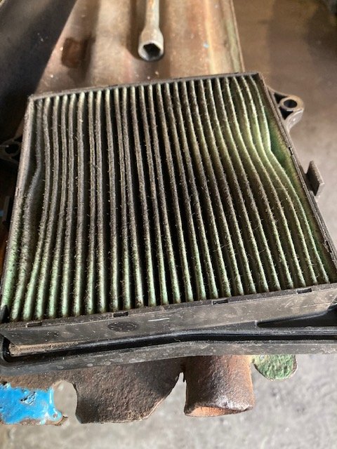

Вчера очередная замена масла на 15000, вот фото фильтра, чуть лучше конечно чем после 10 000, но вывод однозначный, меняем воздушный фильтр каждую смену масла! Если у кого есть опыт замены фильтра, поделитесь у вас такие же грязные или это особенность моего мота и местности эксплуатации.
