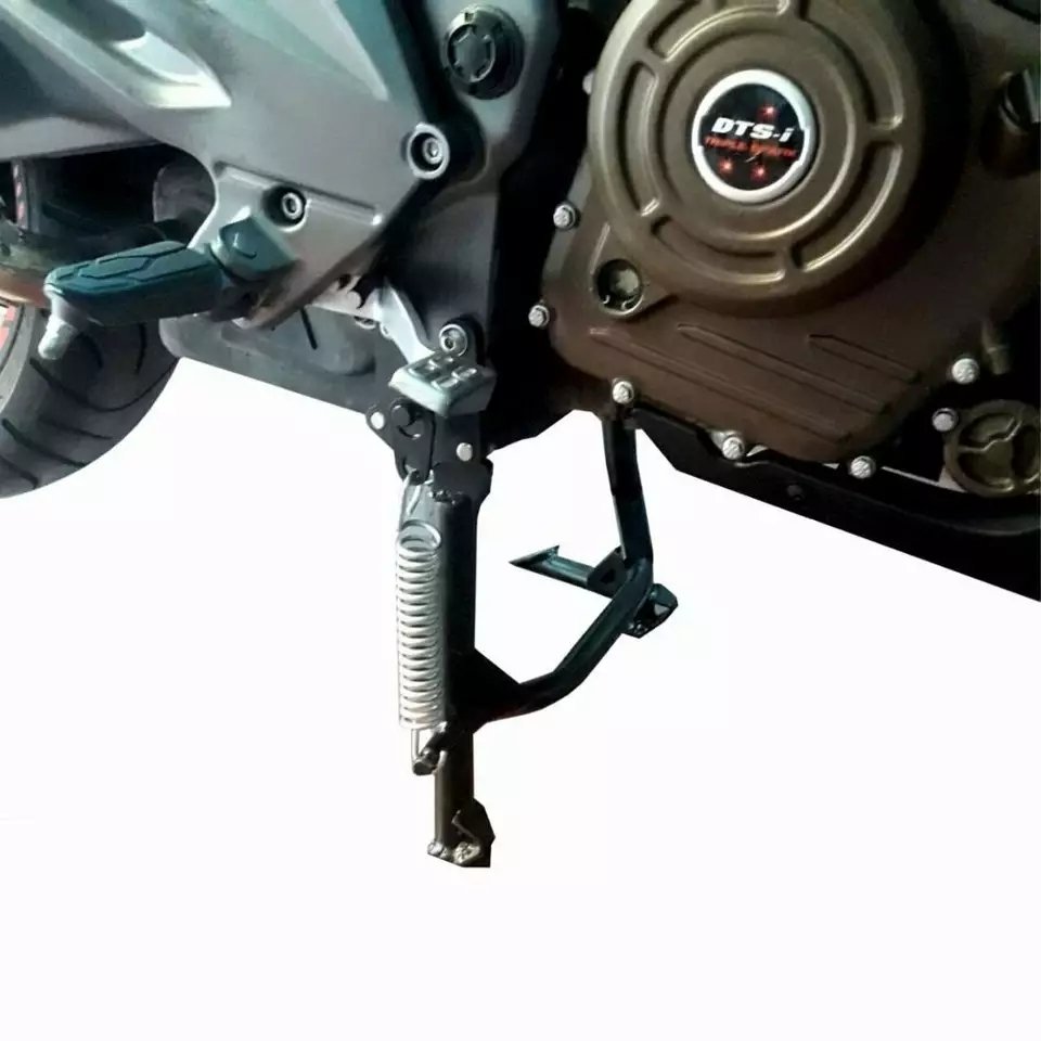

Выглядит это все конечно как полная херня, хочется чего-то типа сабкейджа как у дюков
Причем самое смешное, что это фото сабкейджа на пульсар 200
https://crazyiron.ru/sajt/dugi/sabkejdz ... ns_pulsar/
Взять бы в руки в 2 поколения от дюков и этот и приложить к моту
https://crazyiron.ru/sajt/dugi/sabkejdz ... 0_do_2016/
https://crazyiron.ru/sajt/dugi/sabkejdz ... _ot_2017-/
