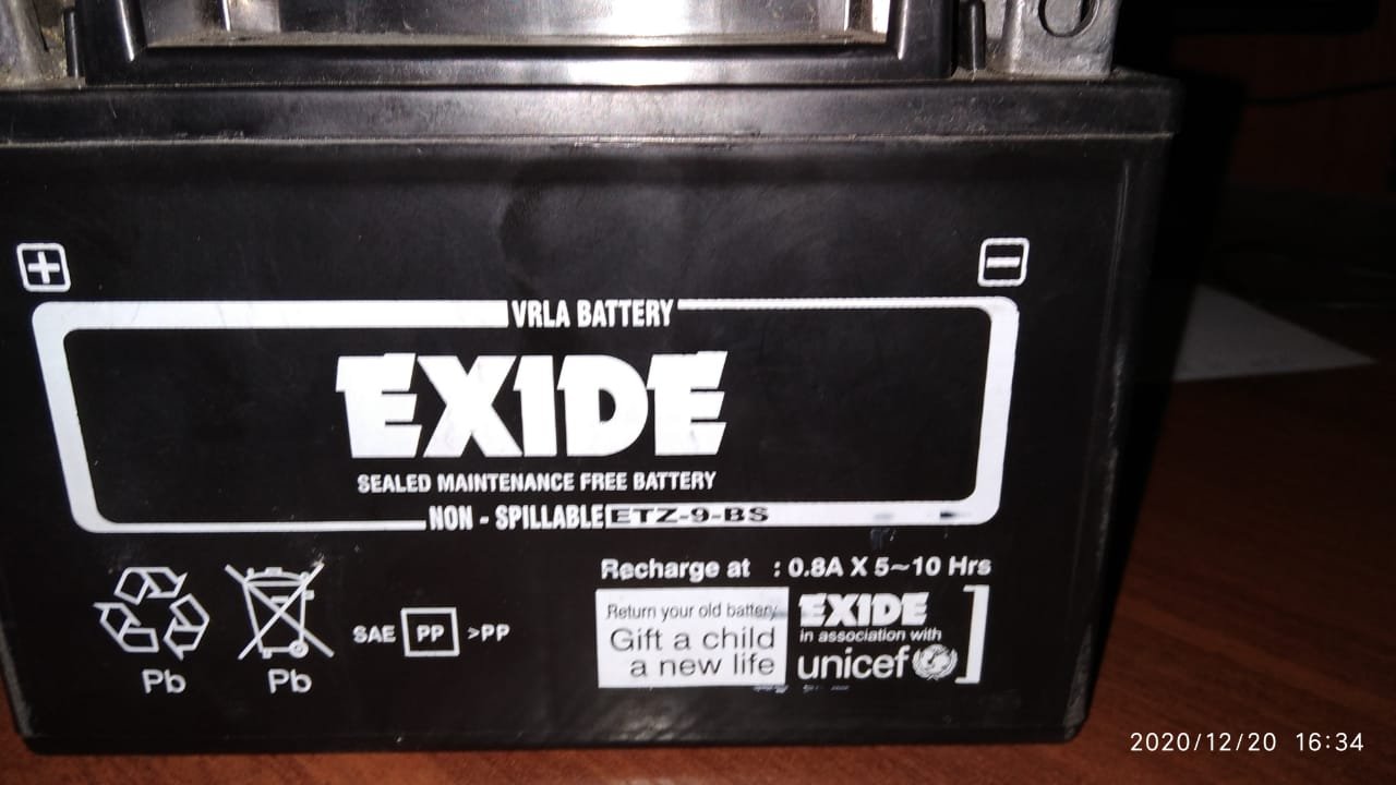

Всем привет!
Разрядился аккум, денех пока на зарядное нет, а зарядить надо. У народа вокруг есть только автозарядки.
Каким образом заряжать штатный аккум такими? Модель мота - 2019 года.
Если возможно, поподробнее, что и где выставить и сколько заряжать.

Заряжаю обычной авто зарядкой, но у неё есть авто режим импульсный, ставлю на 1 ампер, по интервалам импульсов видно когда аккум зарядиться полностью.

На корпусе аккумулятора, ниже марки изготовителя и модели аккумулятора, как правило указывают рекомендованные режимы зарядки, силу тока и время зарядки. Использовать автомобильные зарядные устройства нельзя, у них могут быть очень большие зарядные токи которые могут повредят мотоциклетный аккумулятор.

Совершенно точно. Но есть нюансы - нельзя использовать автоматические зарядные устройства. То есть, нужно устройство с ручкой плавной регулировки тока. А это или что-то очень старое, или очень дорогое. Но никаких вариантов нет, потому что проверено - дешевые автоматические приблуды убивают мото АКБ наповал. :shock:
