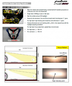

Всем привет кто в курсе как регулировать дальний свет бьёт очень высоко.Ближний тоже светил в небо но с ним разобрался отрегулировал,регулировки еле хватило.

В принципе ничего сложного, вот правильная регулировка света на мотоцикле Bajaj Pulsar AS200 (Баджадж Пульсар АС200);)

Без разборки пластика около приборки крутилку найти сложно,но можно. Залезть можно с правой стороны снизу, но очень тесно.
