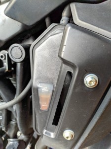

Парни, был зелёный, но за 34000км не менялся, это нормальный цвет или я маслом ДВС охлаждаю?:(

Мне кожнтся не нормально. Попробуй поменять.
16 июл 2020, 16:08
Пора менять!!!
